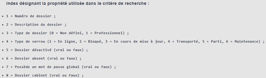

Les numéros des propriétés sont affichés dans l’APIM :
Renseigner le même code utilisateur.
Filtrer sur la propriété 1 pour le code dossier avec l’opérateur de comparaison « Egal » (1) et la bonne valeur.
