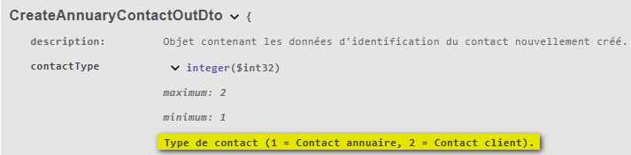

Réponse :
Le retour est un objet contenant les données permettant d’identifier le contact.
  "contactType": 1,
  "id": "E3ED4407-F942-40C0-88BF-7F63730547D8",
  "contactNumber": 3,
  "main": false
Note
Si la personne de l’annuaire est rattachée à un client, un contact client est créé en lieu et place du contact d’annuaire (pour compatibilité avec la GI).
Le cas échéant, la propriété « ContactType » aura la valeur « 2 » et la propriété «Id » contiendra le code du client rattaché à la personne de l’annuaire.
